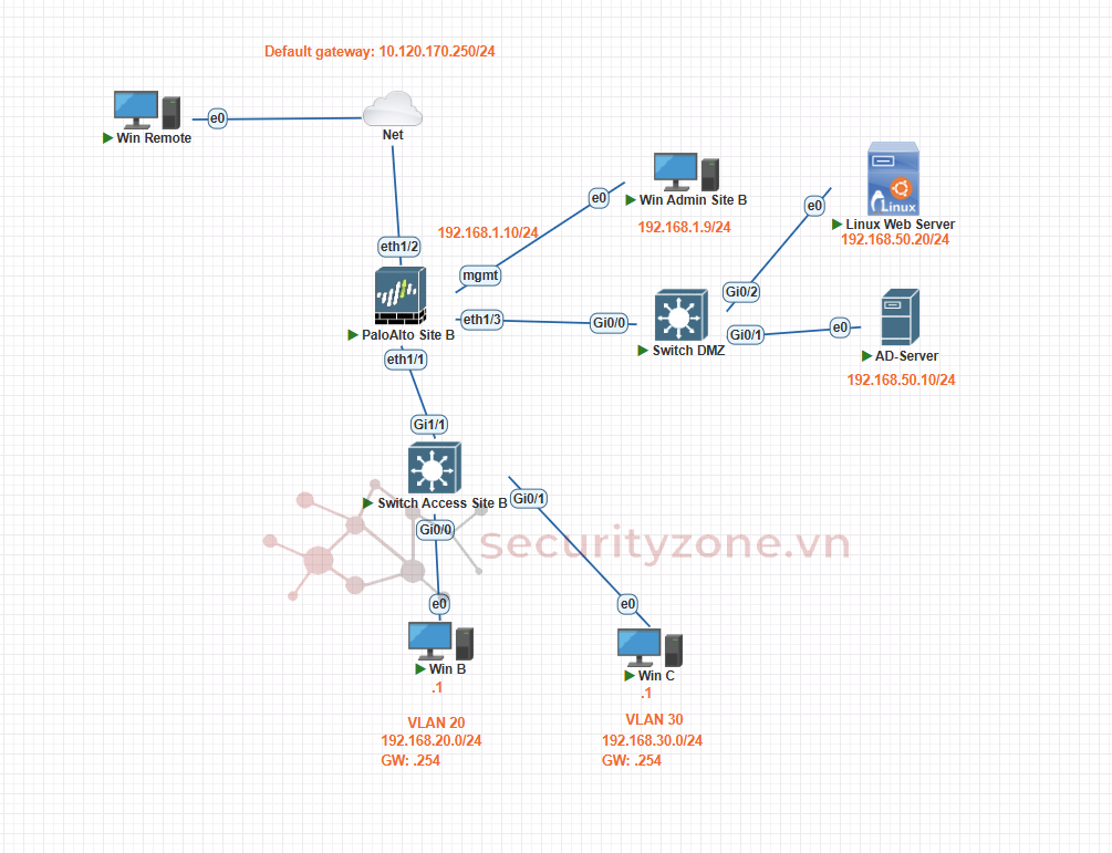

II. Mô hình​

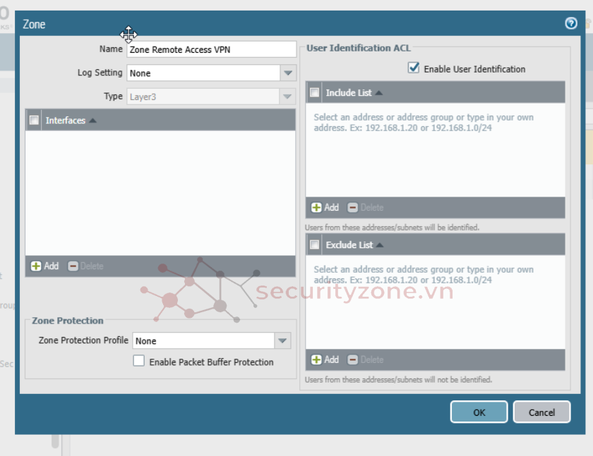

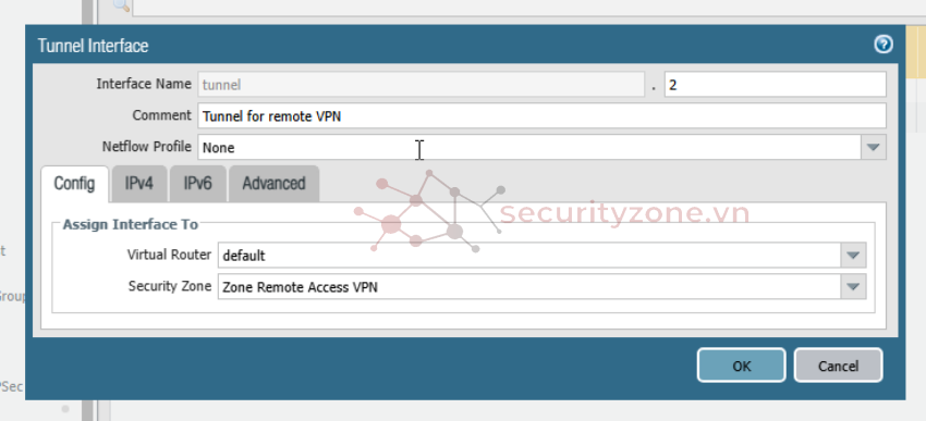

5. Tạo Zone và Tunnel ảo cho Remote Access VPN
Tick enable user identification để bật xác thực người dùng trên interface ảo này
Cấu hình Interface tunnel ảo
Network > Interfaces > Tunnel

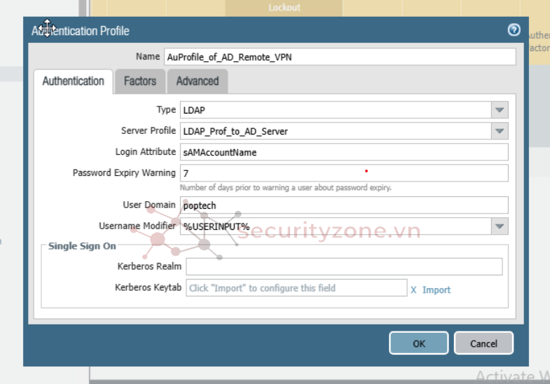

6. Tạo Authentication Profile cho xác thực bằng AD
Tiếp theo tạo Authentication Profile
Device > Authentication Profile > Add
Chọn Type LDAP
Server Profile chọn Profile đã tạo ở bước 4
Login attribute là dùng thuộc tính nào của người dùng để đối chiếu username khi đăng nhập. Ở đây sử dụng thuộc tính sAMAccountName
Ví dụ trong đây sAMAccountName = tvpro để đối chiếu với username

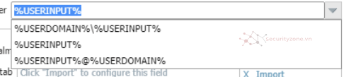

Username Modifier là công cụ để sửa tên mà người dùng gõ trước khi mang nó đi xác thực
Có các dạng sau
Ở đây mình sẽ giữ nguyên User Input vì đã đối chiếu với sAMAccountName rồi

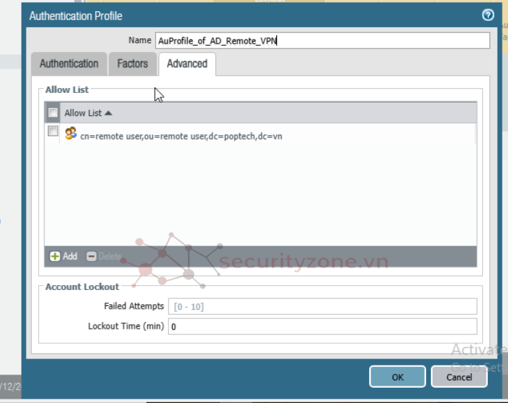

Qua tab Advanced

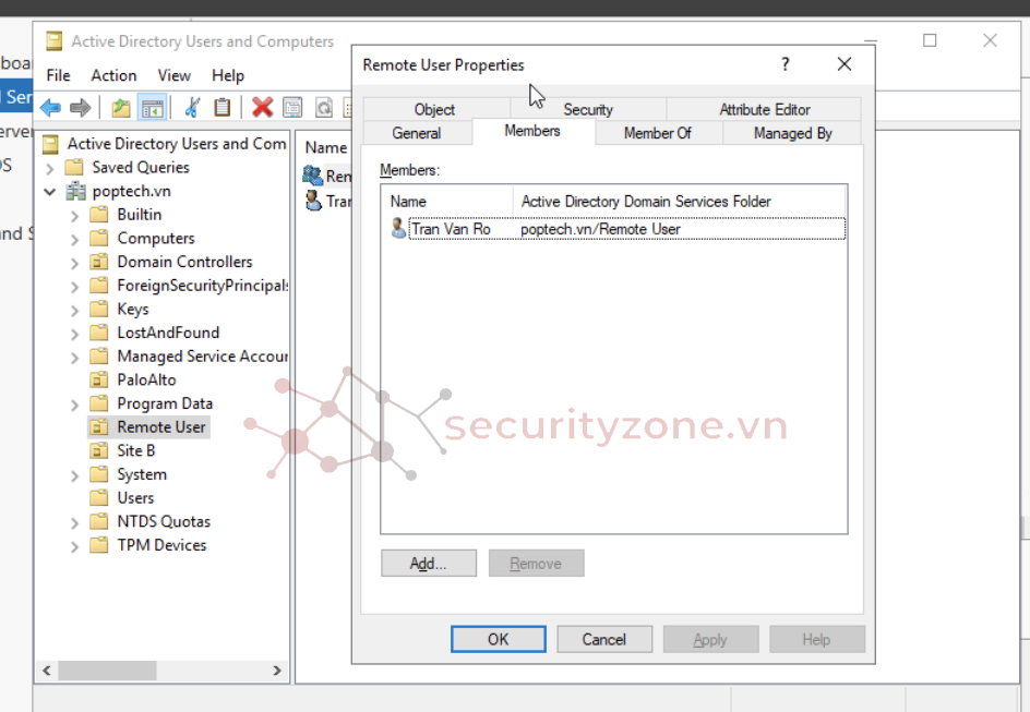

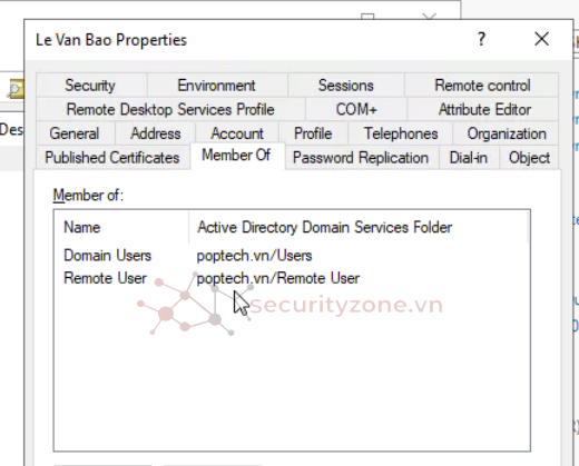

Lúc này Allow List sẽ có Group đã lấy từ AD về chọn group remote user
Khi một người dùng thực hiện xác thực, tường lửa sẽ so khớp tên người dùng và nhóm của họ với các mục trong Allow List. Nếu không thêm mục nào, sẽ không có người dùng nào có thể xác thực được.

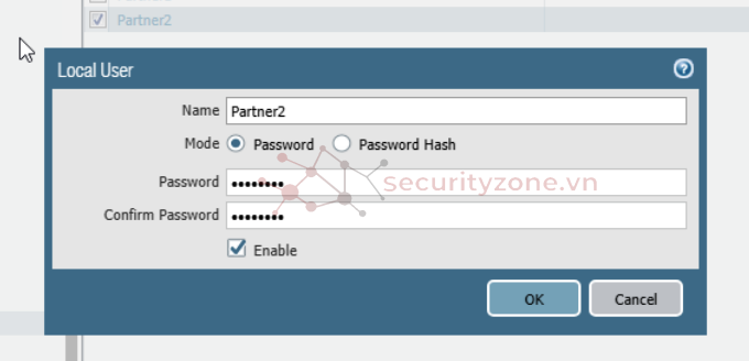

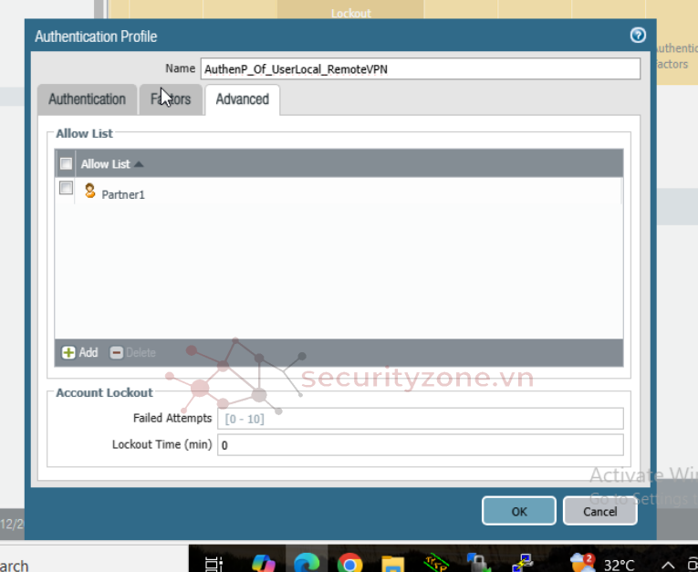

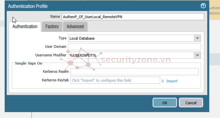

7. Tạo Authentication Profile cho xác thực bằng Local DB (Firewall)
Tab Advanced chọn tài khoản đã tạo ở bước 3

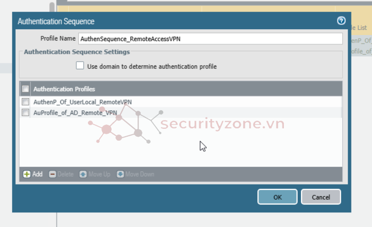

8. Tạo Authentication Sequence
Để User Local lên trước để xác minh trong DB Firewall trước không có mới tìm trong AD

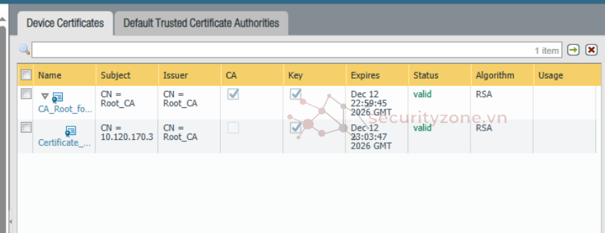

9. Tạo Certificates

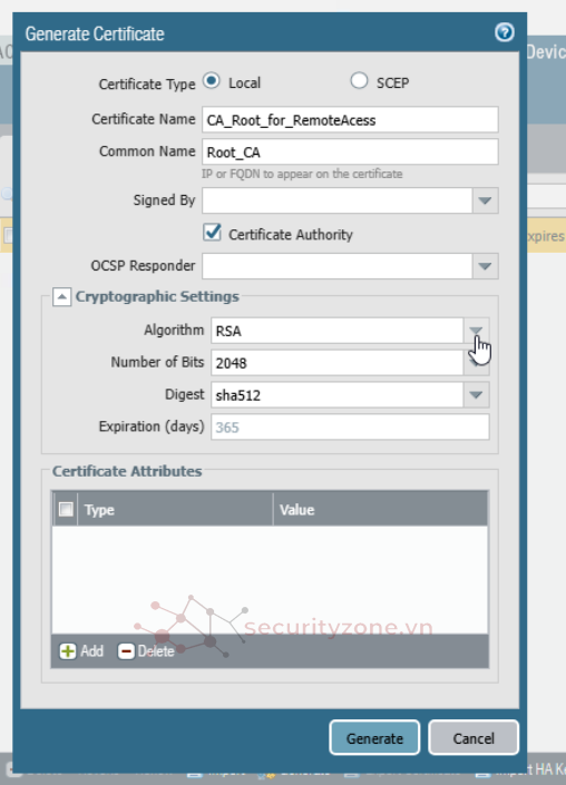

Đầu tiên tạo Root CA (Đóng vai trò là chứng chỉ gốc tin cậy để ký cho các chứng chỉ khác)
Device > Certificate Management > Certificates > Generate
Tick Certificate Authority để firewall tự ký

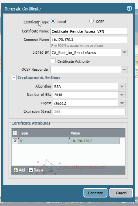

Tiếp tục Generate thêm một Certificate nữa cái này sau này sẽ dùng cho SSL/TLS Profile để thiết lập kết nối bảo mật
Dùng Root CA để ký và Common name dùng IP WAN mà User Remote truy cập tới
Sau khi tạo xong
Certificate này có công dụng kích hoạt giao thức https, định danh máy chủ, tạo tunnel VPN,...

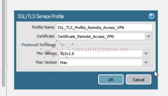

10. Tạo SSL/TLS Service Profile
Device > Certificate Management > SSL/TLS Service Profile
Chọn certificate đã tạo ở bước 9

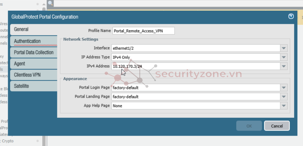

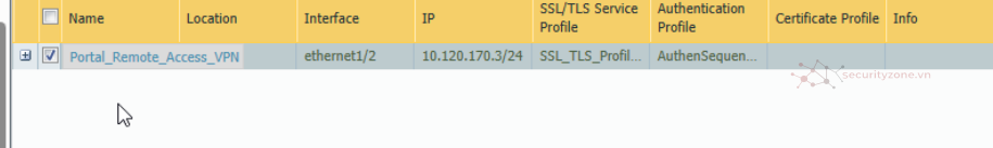

11. Tạo GlobalProtect > Portals
Portals có chức năng xác thực người dùng và gửi các tham số để người dùng kết nối tới Gateway
Network > GlobalProtect > Portals > Add
Cấu hình IP WAN để người dùng kết nối tới được Portal để xác thực

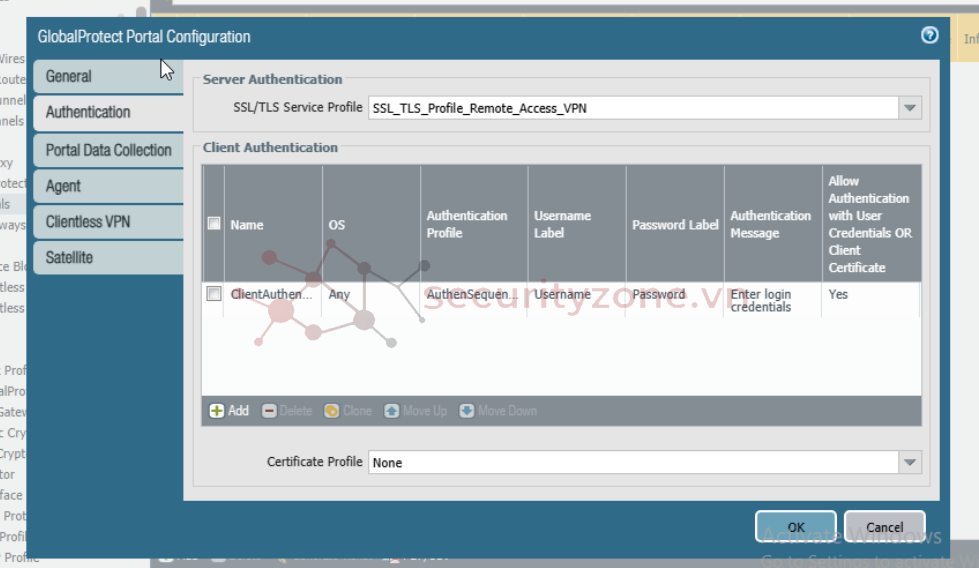

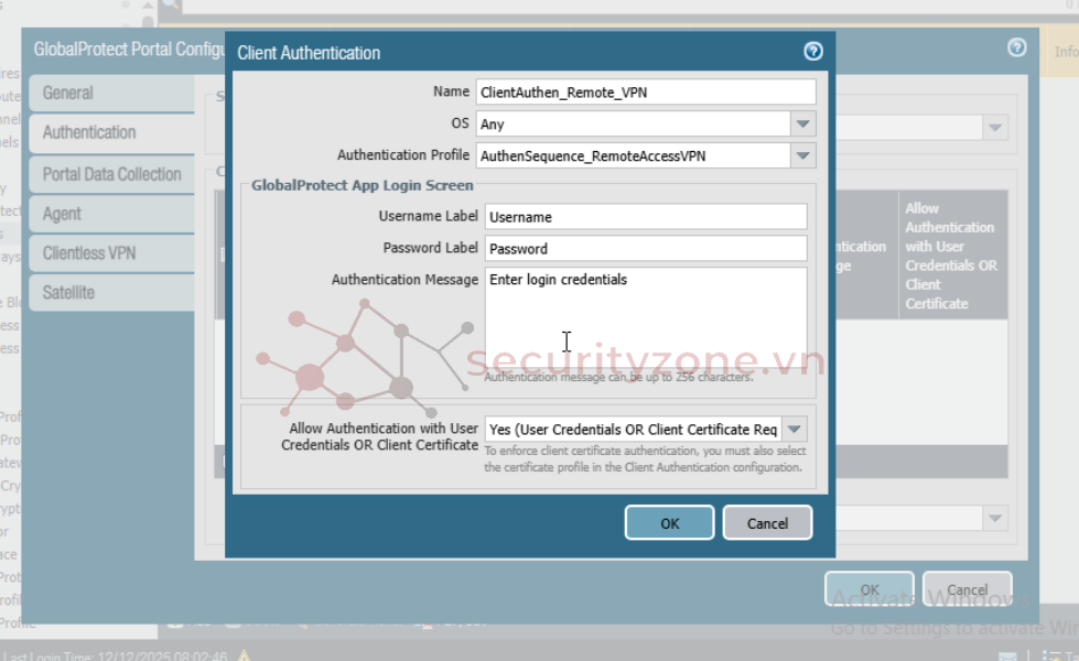

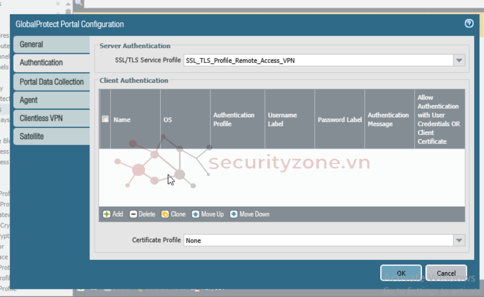

Xuống tab Authentication
Chọn SSL/TLS Profile đã tạo ở bước 9
Add Authentication chọn Profile Sequence đã tạo để xác minh cả AD và Local User

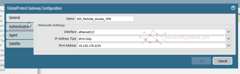

12. Tạo GlobalProtect > Gateways
Network > GlobalProtect > Gateways > Add
Dùng cổng WAN này cho Gateway luôn

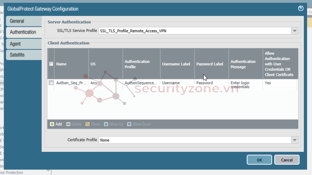

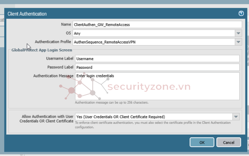

Xuống tab Authentication > Add (Tương tự như cấu hình Authen trong Portal)
Chọn Profile Authen Sequence đã tạo ở bước trước để xác minh cho cả tài khoản AD và cả User Local (FW)

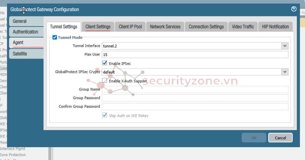

Xuống tab Agent
Chọn tunnel đã tạo

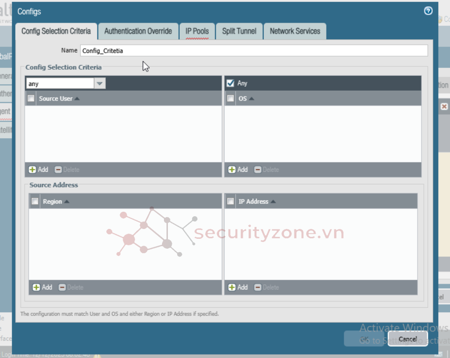

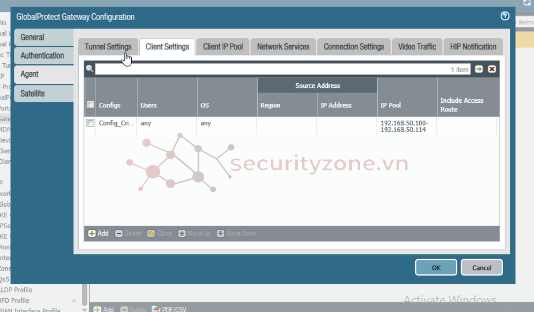

Qua tab Client Setting
Tab này cấu hình thêm các điều kiện để cho phép tunnel mình chỉ điền tên

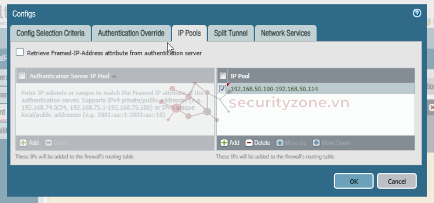

Sau đó qua IP Pools
Cái này để cấu hình IP cấp phát cho User nếu thành công tạo tunnel
ok

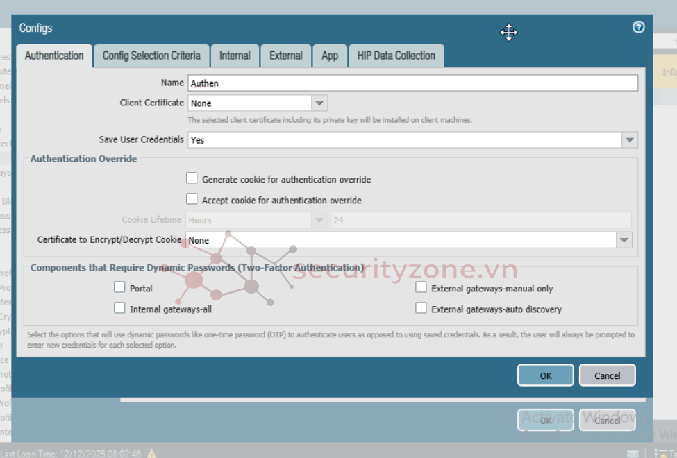

Vào tab Agent
Add

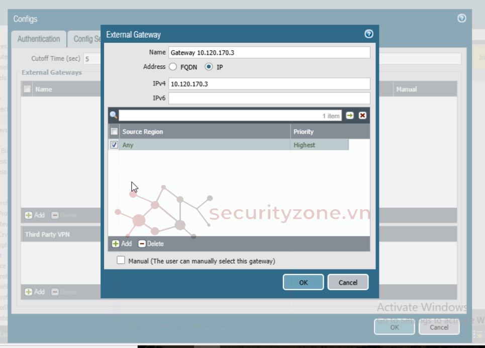

Qua Tab External Gateway để cung cấp các gateway có thể kết nối tới khi người dùng ở ngoài mạng công ty
Add
External Gateway điền địa chỉ IP của Gateway đã tạo

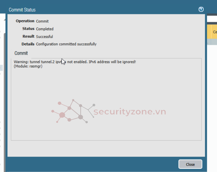

Commit

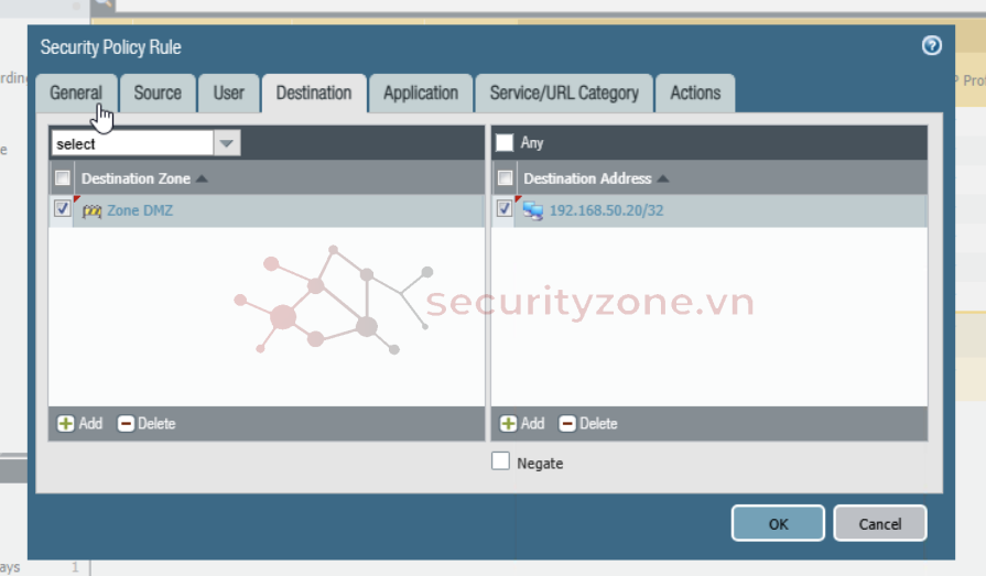

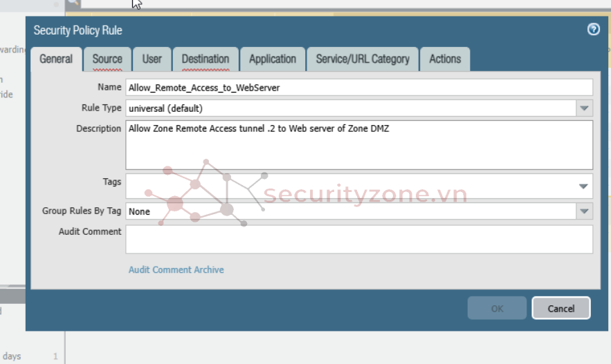

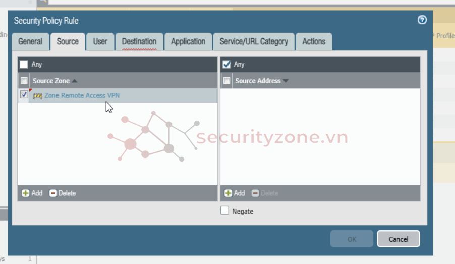

13. Tạo Security Policy cho phép Zone Remote Access VPN tới Web Server (Zone DMZ)
Commit

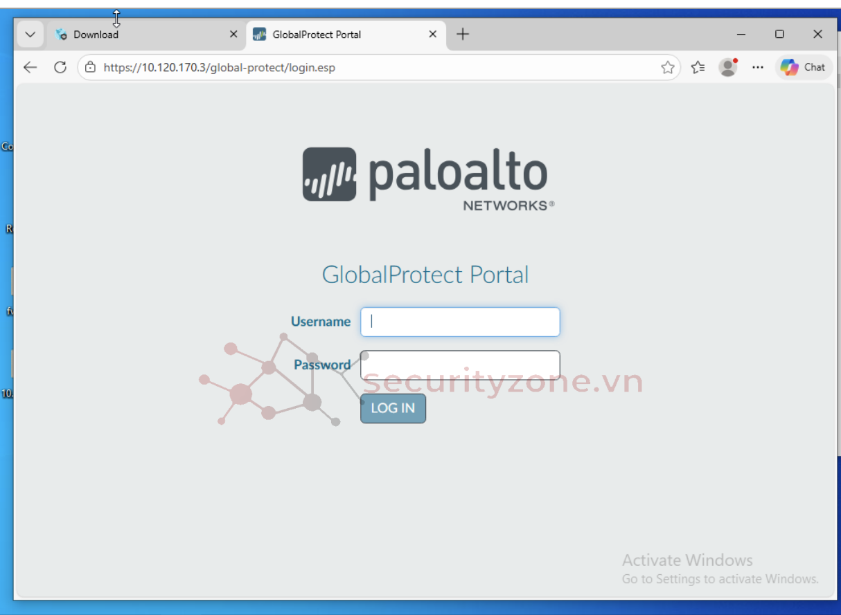

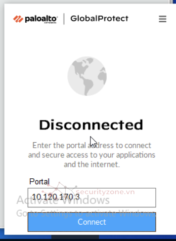

14. Từ User Remote thiết lập các điều kiện để kết nối VPN tới firewall

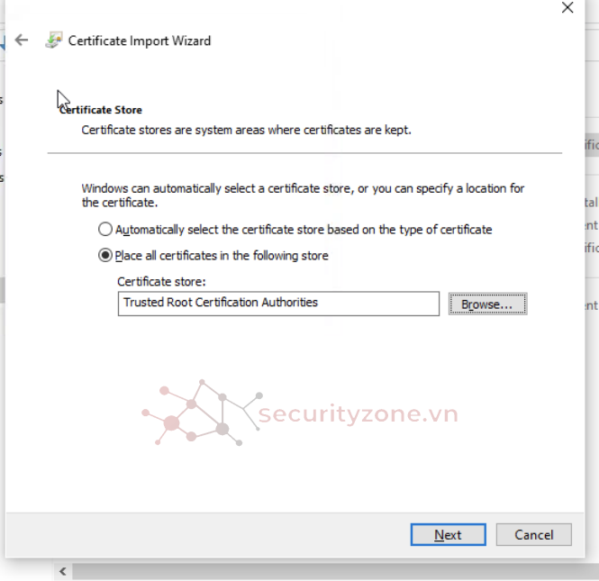

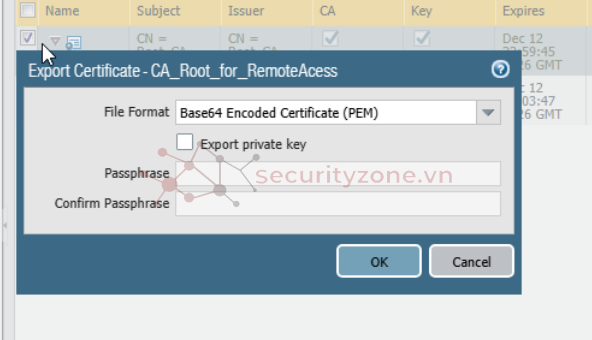

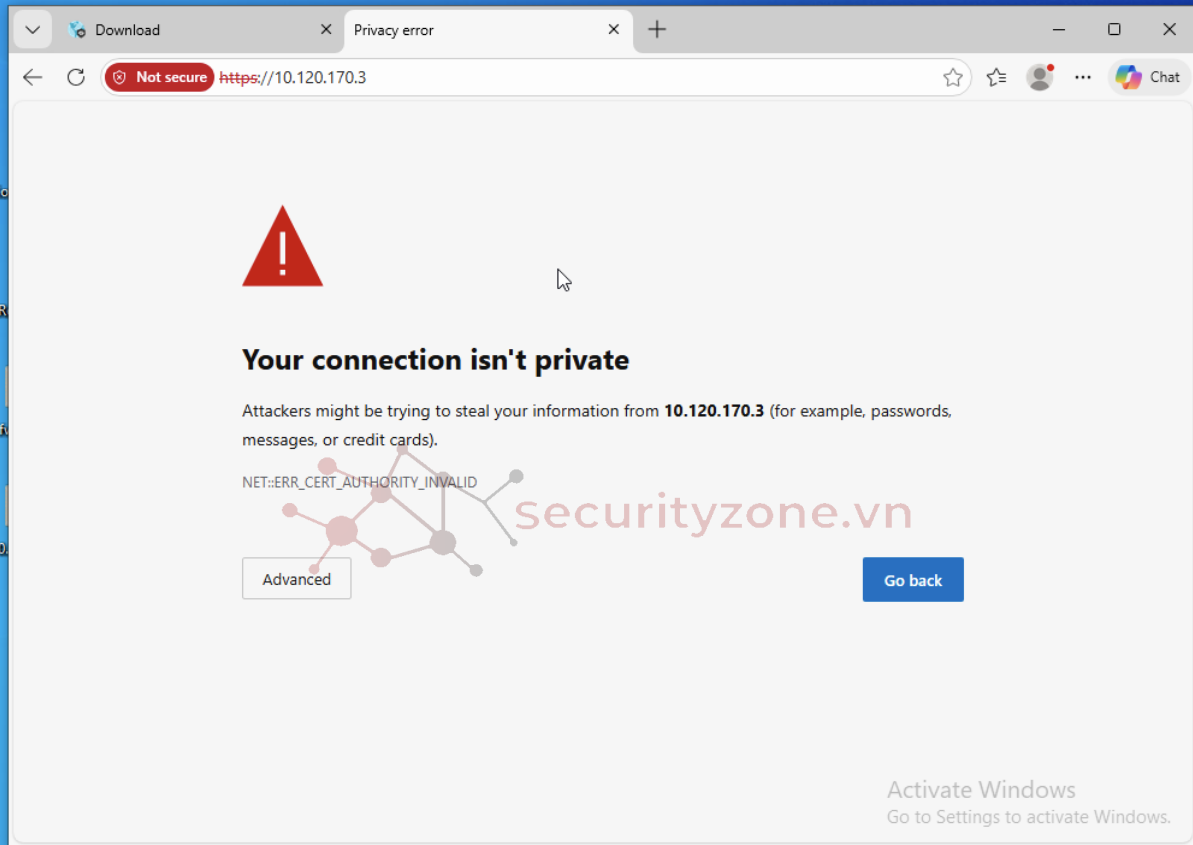

Xuất chứng chỉ Root từ firewall ra để install vào trong máy Win vì nếu không có chứng chỉ máy win sẽ có đó là kết nối không an toàn và không cho phép VPN.
Từ Firewall
Lấy chứng chỉ CA này đưa vào máy Client Remote

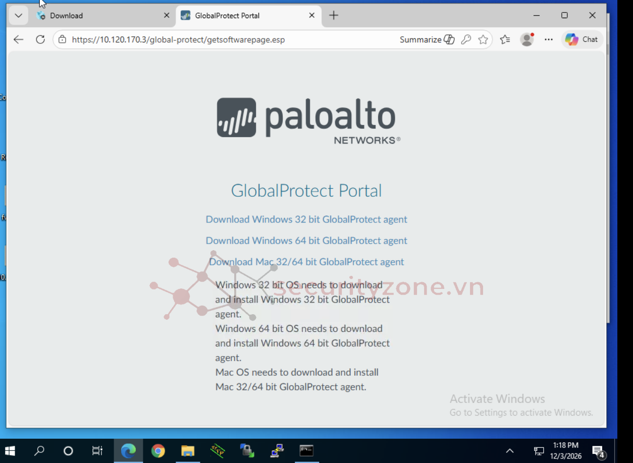

Hiện tại kết nối đang Not Secure

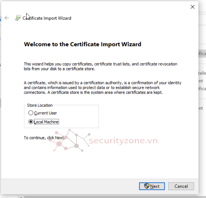

Tiến hành install Certificate

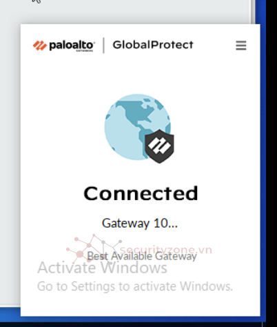

Kết nối https thành công

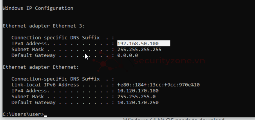

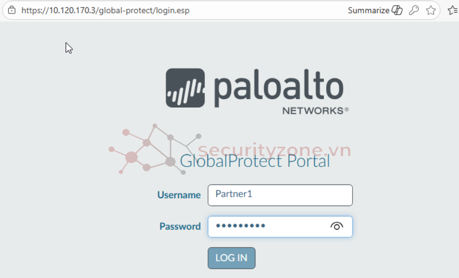

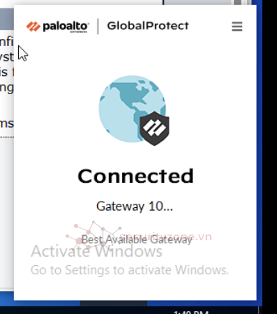

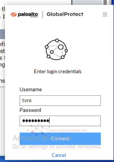

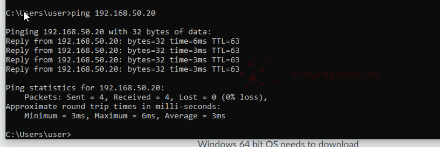

IV. Kiểm tra​

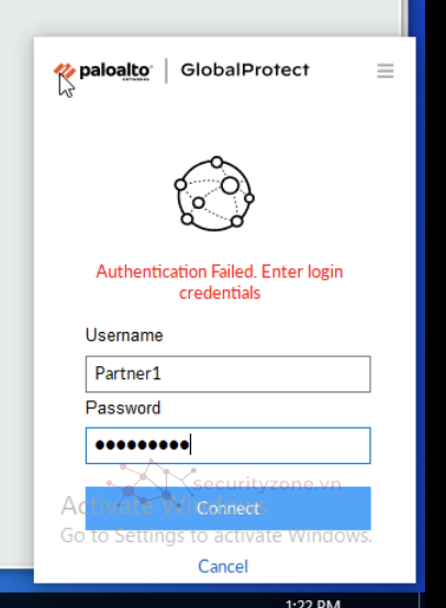

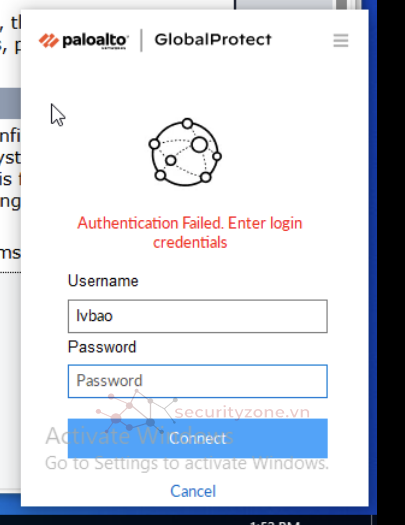

Mình sẽ thực hiện 4 kịch bản kiểm tra:
  1. Đăng nhập tài khoản từ Local User
  2. Đăng nhập tài khoản từ AD trong Group Remote User
  3. Đăng nhập tài khoản trong AD nhưng nằm ngoài Group Remote
  4. Đăng nhập từ toàn khoản Local User mới tạo và thêm vào Authen Profile sau đó đăng nhập lại
Các bạn xem trong file pdf trong đây: Link
