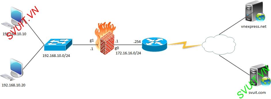

I. Mô hình Lab configure ASA url filtering and smartfilter
1. Mô hình
configure ASA url filtering and smartfilter (1)

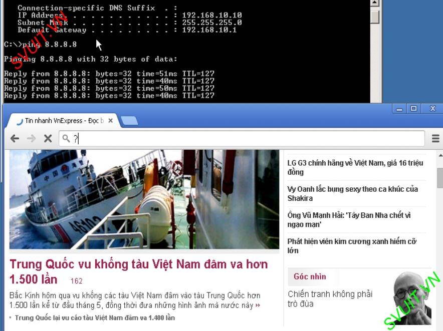

- Trên PC 1: 192.168.10.10 đi được vnexpress.net.

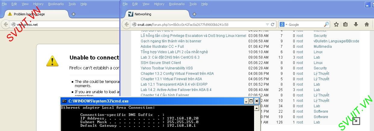

- PC 2: 192.168.10.20 không đi được vnexpress.net nhưng đi được các trang khác.

- Những PC trong group INSIDE sẽ không được đi trang vnexpress.net nhưng được phép đi các trang khác và các PC còn lại đi ra internet bình thường.
configure ASA url filtering and smartfilter (5)

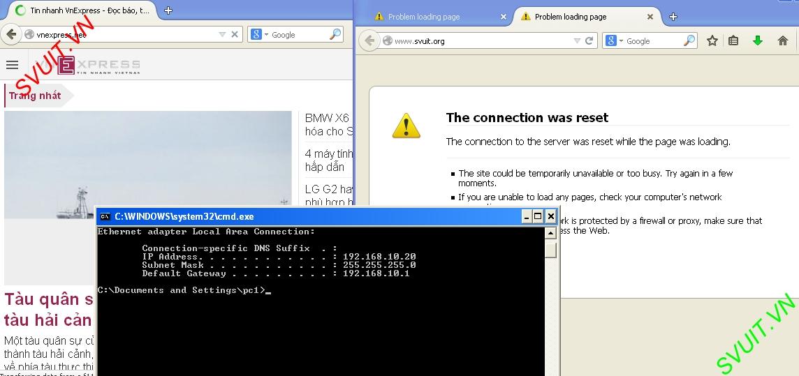

3. Configure Cisco ASA URL filtering
- sử dụng tính năng URL filtering trong ASA để cấm PC 1 đi trang svuit.vn
Code:
ciscoasa(config)# url-server (inside) vendor smartfilter host 192.168.10.10
ciscoasa(config)# filter url www 192.168.10.0 255.255.255.0 198.187.31.146 255.255.255.255
- Kết quả.
Configure Cisco ASA URL filtering (1)
