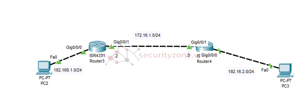

- Mô hình

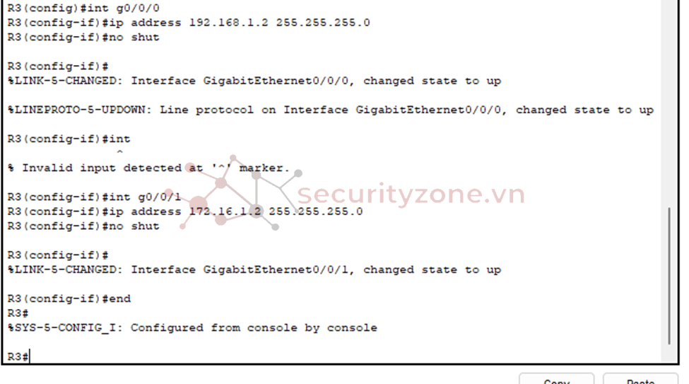

- Cấu hình Ip address và cách hoạt động của router

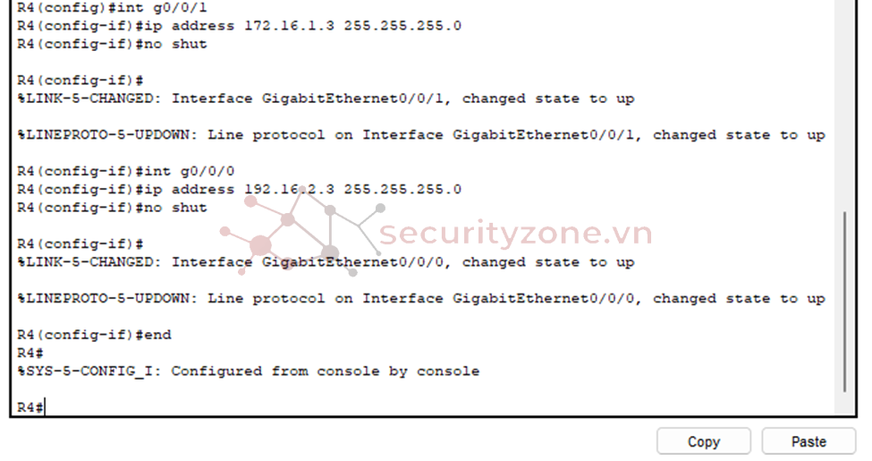

- Đặt ip cho cổng g0/0/0 192.168.1.2 và g0/0/1 172.16.1.2 cho router 3
- Sử dụng câu lệnh tương tự để đặt ip cho R4 ở 2 cổng

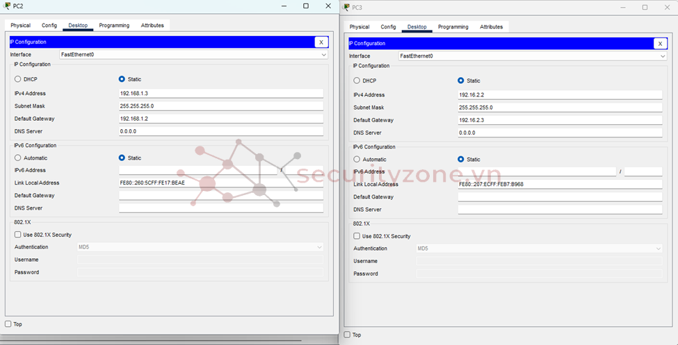

- Đặt ip cho 2 pc ở cả 2 đầu router

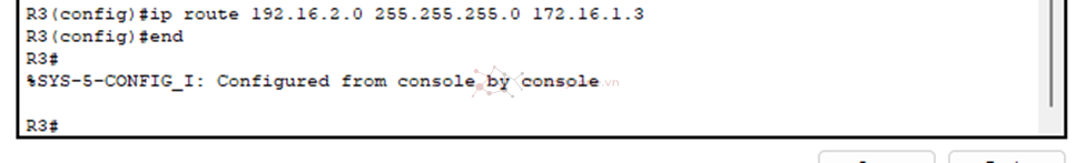

- Sử dụng ip route để cả 2 máy tính có thể giao tiếp với nhau
- ip route prefix mask { net-address destination | subnet mask destination | gateway}
- net destination: là địa chỉ net mình muốn đến : 192.16.2.0/24
- subnet mask destination: subnet của nơi muốn đến :255.255.255.0
- gateway cổng mà trước khi ta vào net destination: cổng g0/0/1 của R4 172.16.1.3

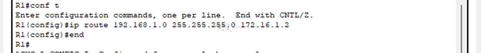

- Làm tương tự với R4

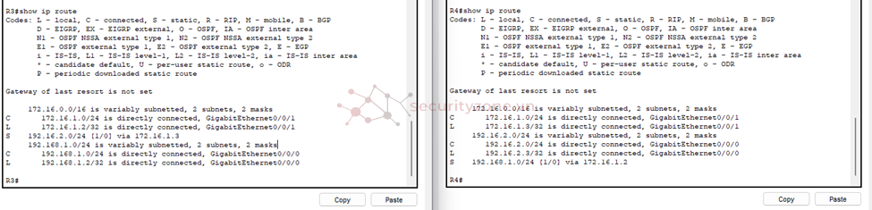

- Kiểm tra bằng show ip route

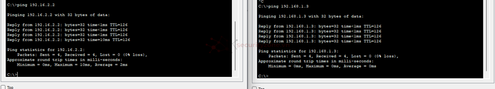

- Kiểm tra bằng ping

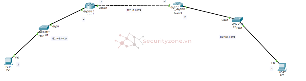

2. Vlan routing
- Ta có mô hình như sau
Ở đây ta sẽ cấu hình vlan routing và cả static route

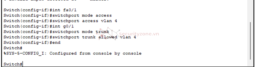

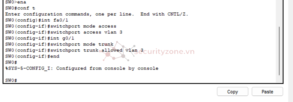

- Cấu hình access port trên SW1 và trunk đến R1

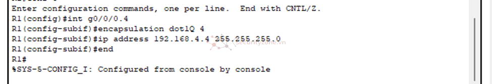

- Có thể thấy ở đây ta dùng lệnh int g0/0/0.4 để tạo một subinterface cho Vlan 4
- encapsulation dot1Q 4 để nhận lưu lượng từ trunk vlan 4

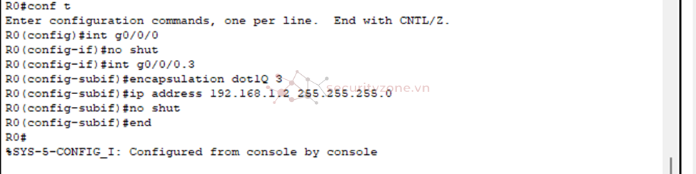

- Config tương tự cho SW0 và R0

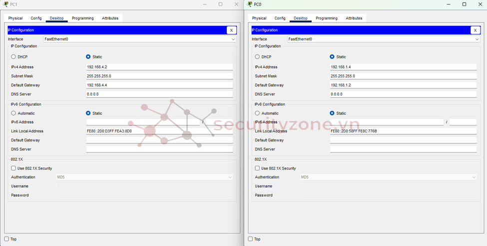

- Đặt ip cho 2 pc

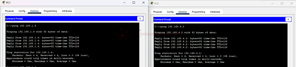

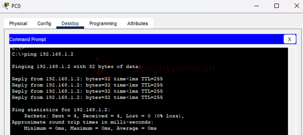

- Tiến hành kiểm tra xem lưu lượng từ các vlan có thể đến được router hay không

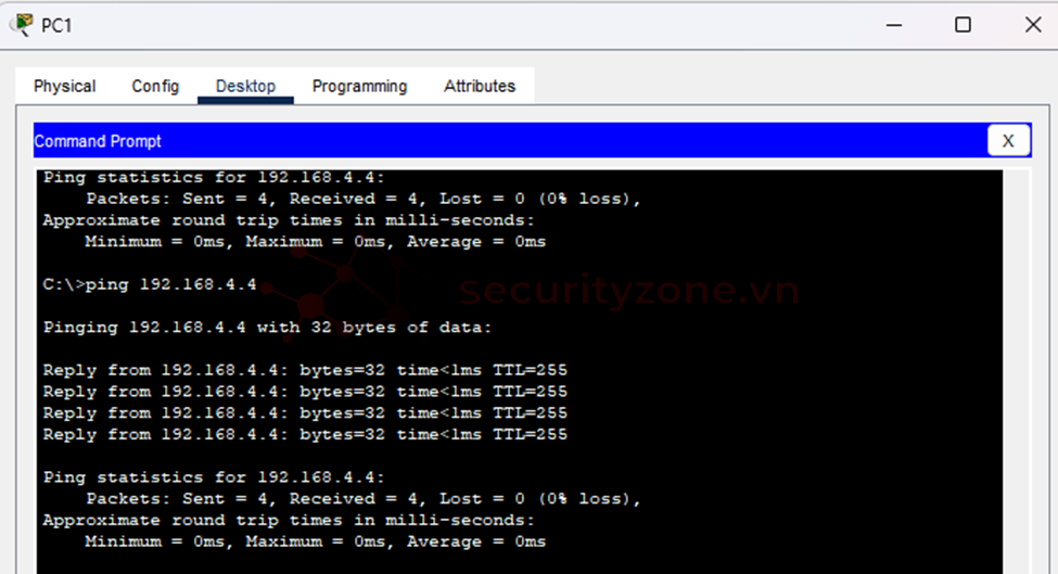

- Ping từ PC 1 đến R1
- Từ PC0 đến R0

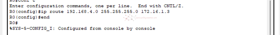

- Cấu hình ip route cho 2 router để 2 pc có thể thấy được nhau
- Kiểm tra
