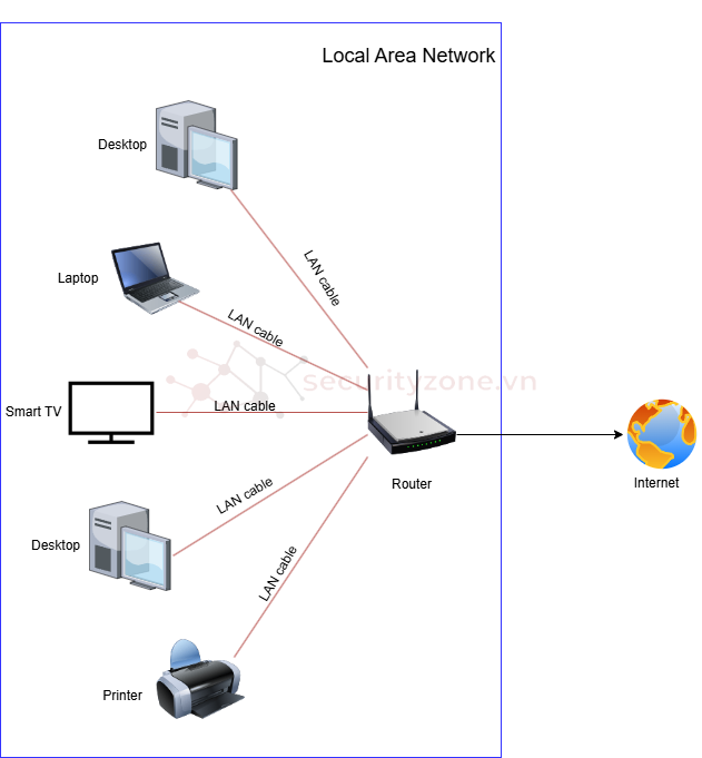

- Mạng LAN (Local area network) hay mạng cục bộ, là một hệ thống mạng kết nối các máy tính trong một khu vực hạn chế như nơi ở, khuôn viên hoặc tòa nhà, và có thiết bị mạng và kết nối được quản lý cục bộ.- LAN Ethernet là một công nghệ mạng cục bộ phổ biến nhất. Ethernet hoạt động dựa trên chuẩn IEEE 802.3 và thường sử dụng cáp xoắn đôi (twisted pair) hoặc cáp quang để truyền dữ liệu.
2. Thành phần của mạng LAN Ethernet
- Một mạng LAN Ethernet tối thiểu cần có các thiết bị ghép nối (Repeater, Hub, Switch, Bridge, Router), máy tính con (client), card mạng (Network Interface Card – NIC) và dây cáp (cable) để kết nối các máy tính lại với nhau. Ngày nay tốc độ mạng LAN có thể lên đến 400 Gbps.*Thiết bị mạng trong mạng LAN Ethernet

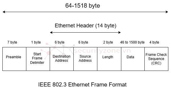

- Dữ liệu trong Ethernet được truyền dưới dạng các khung (frame)
*Cấu trúc cơ bản của khung Ethernet (Ethernet Frame)
- Preamble (7 byte): Chuỗi bit đồng bộ (10101010) giúp các thiết bị nhận biết điểm bắt đầu của khung.
- Start Frame Delimiter (SFD, 1 byte): Chuỗi 10101011, báo hiệu rằng dữ liệu thực sự bắt đầu từ đây.
- Địa chỉ đích (Destination MAC Address, 6 byte): Địa chỉ phần cứng của thiết bị nhận.
- Địa chỉ nguồn (Source MAC Address, 6 byte): Địa chỉ phần cứng của thiết bị gửi.
- Length (2 byte): Chỉ độ dài dữ liệu (tối đa 1500 byte).
- Dữ liệu (Payload, 46-1500 byte): Phần chứa dữ liệu thực tế từ tầng cao hơn (như IP packet). Nếu dữ liệu nhỏ hơn 46 byte, sẽ được chèn thêm padding.
- Frame Check Sequence (FCS, 4 byte): Mã kiểm tra lỗi (CRC - Cyclic Redundancy Check) để đảm bảo khung không bị hỏng trong quá trình truyền.

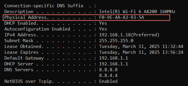

* Địa chỉ MAC (MAC Address)
Mỗi thiết bị trong mạng Ethernet được gán một địa chỉ MAC duy nhất (48 bit, tức 6 byte), thường do nhà sản xuất phần cứng cung cấp.
Cấu trúc:
- 3 byte đầu (OUI - Organizationally Unique Identifier): Mã nhận diện nhà sản xuất (ví dụ, Intel, Cisco).
- 3 byte sau: Mã số seri do nhà sản xuất gán cho từng thiết bị.
- Ví dụ: F0-9E-4A-A3-93-5A

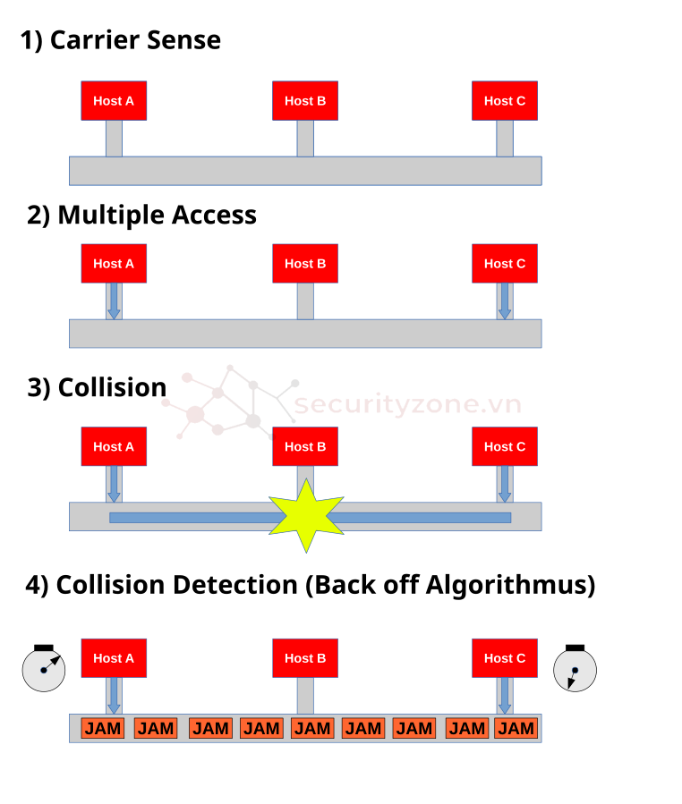

6. Cơ chế hoạt động: CSMA/CD
- Carrier Sense Multiple Access with Collision Detect (viết tắt CSMA/CD) trong tiếng Anh, nghĩa là đa truy cập nhận biết sóng mang phát hiện xung đột. Nó là phương pháp truy cập kênh truyền của Ethernet cổ điển (trước khi có Switch), giúp thiết bị xác định xem kênh truyền có đang bận không để tránh xung đột dữ liệu (collision).- Cách hoạt động:
- Carrier Sense (Lắng nghe kênh): Thiết bị kiểm tra xem đường truyền có đang bận không trước khi gửi dữ liệu. Nếu bận, nó sẽ đợi.
- Multiple Access (Đa truy cập): Nhiều thiết bị cùng chia sẻ một đường truyền vật lý (như cáp đồng trục trong cấu hình bus).
- Collision Detection (Phát hiện va chạm): Nếu hai thiết bị gửi dữ liệu cùng lúc và xảy ra va chạm (collision), cả hai sẽ phát hiện qua tín hiệu bất thường, dừng gửi, và chờ một khoảng thời gian ngẫu nhiên (backoff) trước khi thử lại.
*Hạn chế: CSMA/CD chỉ hiệu quả trong mạng tốc độ thấp và khoảng cách ngắn. Khi mạng lớn hơn hoặc tốc độ cao hơn (như Gigabit Ethernet), va chạm trở thành vấn đề lớn.

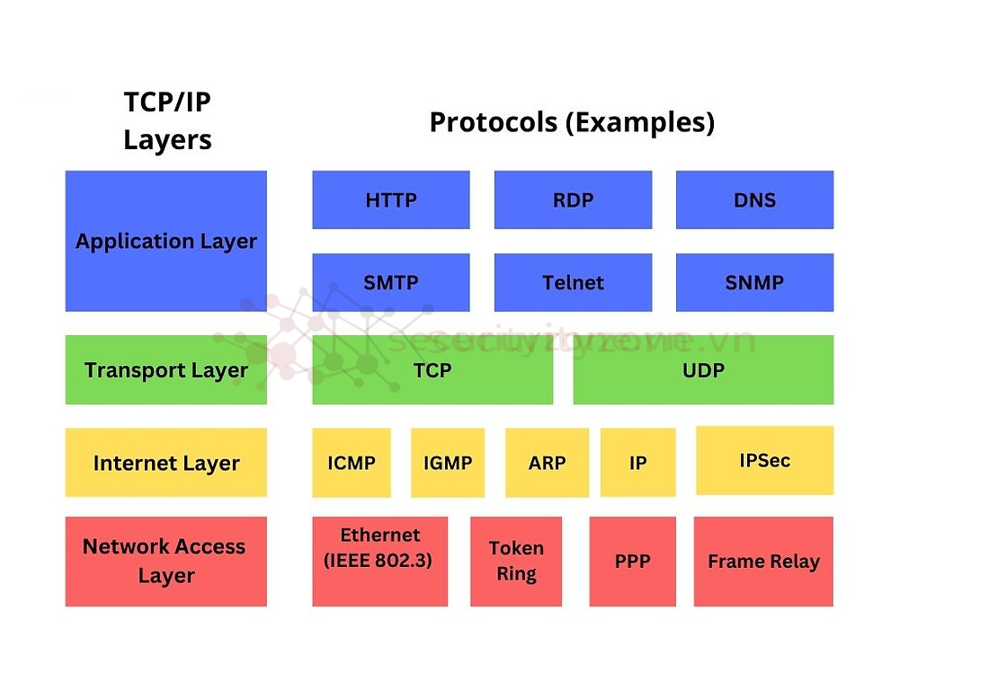

- TCP/IP (Transmission Control Protocol/Internet Protocol) là một tập hợp các giao thức truyền thông được sử dụng để kết nối các thiết bị mạng trên Internet. Nó xác định cách dữ liệu được đóng gói, truyền tải, định tuyến và nhận, đảm bảo việc truyền dữ liệu một cách đáng tin cậy và hiệu quả.- Mô hình TCP/IP được chia thành bốn tầng, mỗi tầng đảm nhận một chức năng cụ thể trong quá trình truyền dữ liệu:
- Tầng Giao tiếp Mạng (Network Interface Layer): Quản lý việc truyền dữ liệu giữa thiết bị và mạng vật lý.
- Tầng Mạng (Internet Layer): Định tuyến các gói dữ liệu (datagram) qua các mạng khác nhau.
- Tầng Vận chuyển (Transport Layer): Đảm bảo việc truyền dữ liệu giữa các thiết bị đầu cuối.
- Tầng Ứng dụng (Application Layer): Cung cấp các dịch vụ mạng trực tiếp cho ứng dụng người dùng.

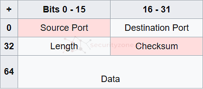

- Cấu trúc gói:
- Source port: Trường này xác định cổng của người gửi thông tin và có ý nghĩa nếu muốn nhận thông tin phản hồi từ người nhận. Nếu không dùng đến thì đặt nó bằng 0.
- Destination port: Trường xác định cổng nhận thông tin, và trường này là cần thiết.
- Length: Trường có độ dài 16 bit xác định chiều dài của toàn bộ datagram: phần header và dữ liệu. Chiều dài tối thiểu là 8 byte khi gói tin không có dữ liệu, chỉ có header.
- Checksum: Trường checksum 16 bit dùng cho việc kiểm tra lỗi của phần header và dữ liệu. Phương pháp tính checksum được định nghĩa trong RFC 768.

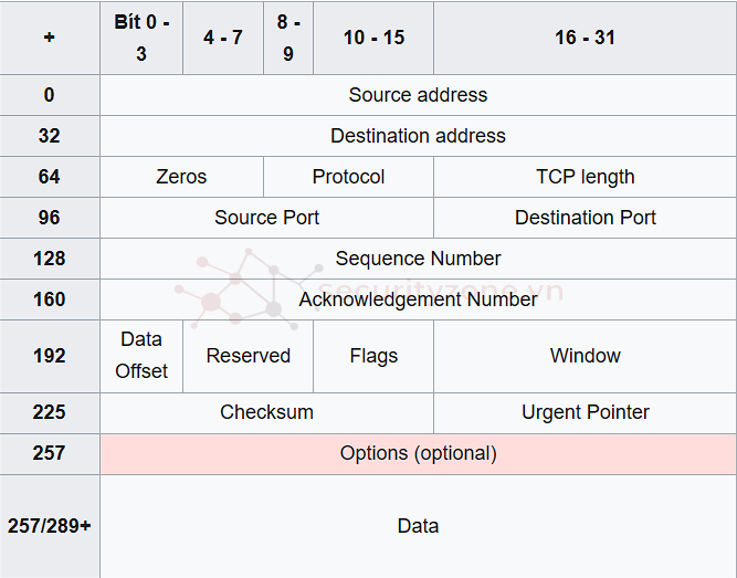

- Cấu trúc gói:
- Source port: Số hiệu của cổng tại máy tính gửi.
- Destination port: Số hiệu của cổng tại máy tính nhận.
- Sequence number: Trường này có 2 nhiệm vụ. Nếu cờ SYN bật thì nó là số thứ tự gói ban đầu và byte đầu tiên được gửi có số thứ tự này cộng thêm 1. Nếu không có cờ SYN thì đây là số thứ tự của byte đầu tiên.
- Acknowledgement number: Nếu cờ ACK bật thì giá trị của trường chính là số thứ tự gói tin tiếp theo mà bên nhận cần.
- Data offset: Trường có độ dài 4 bít quy định độ dài của phần header (tính theo đơn vị từ 32 bít). Phần header có độ dài tối thiểu là 5 từ (160 bit) và tối đa là 15 từ (480 bít).
- Reserved: Dành cho tương lai và có giá trị là 0.
- Flags (hay Control bits): Bao gồm 8 cờ ECE (1 bit), URG (Cờ cho trường Urgent pointer), ACK (Cờ cho trường Acknowledgement), PSH (Hàm Push), RST (Thiết lập lại đường truyền), SYN (Đồng bộ lại số thứ tự), FIN (Không gửi thêm số liệu)
- Window: Số byte có thể nhận bắt đầu từ giá trị của trường báo nhận (ACK)
- Checksum: 16 bit kiểm tra cho cả phần header và dữ liệu. Phương pháp sử dụng được mô tả trong RFC 793
- Urgent pointer: Nếu cờ URG bật thì giá trị trường này chính là số từ 16 bít mà số thứ tự gói tin (sequence number) cần dịch trái.
- Options: Đây là trường tùy chọn. Nếu có thì độ dài là bội số của 32 bit.
- Data: Dữ liệu cần chuyển

- Tầng Giao tiếp Mạng xử lý việc truyền dữ liệu giữa thiết bị và phương tiện truyền dẫn., xác định cách dữ liệu được đóng gói thành frame và gửi qua mạng vật lý. Ví dụ Ethernet hay Wi-Fi6. Ưu điểm, Nhược điểm
- Ưu điểm:- Khả năng tương tác: Mô hình TCP/IP cho phép các loại máy tính và mạng khác nhau giao tiếp với nhau, thúc đẩy khả năng tương thích và hợp tác giữa các hệ thống đa dạng.
- Khả năng mở rộng: TCP / IP có khả năng mở rộng cao, phù hợp với cả mạng nhỏ và lớn, từ mạng cục bộ (LAN) đến mạng diện rộng (WAN) như internet.
- Tiêu chuẩn hóa : Nó dựa trên các tiêu chuẩn và giao thức mở, đảm bảo rằng các thiết bị và phần mềm khác nhau có thể hoạt động cùng nhau mà không gặp vấn đề về khả năng tương thích.
- Tính linh hoạt: Mô hình hỗ trợ các giao thức định tuyến, loại dữ liệu và phương thức giao tiếp khác nhau, giúp nó có thể thích ứng với các nhu cầu mạng khác nhau.
- Độ tin cậy: TCP / IP bao gồm các tính năng kiểm tra lỗi và truyền lại đảm bảo truyền dữ liệu đáng tin cậy, ngay cả trên khoảng cách xa và thông qua các điều kiện mạng khác nhau.
- Cấu hình phức tạp: Thiết lập và quản lý mạng TCP/IP có thể phức tạp, đặc biệt là đối với các mạng lớn với nhiều thiết bị. Sự phức tạp này có thể dẫn đến lỗi cấu hình.
- Mối quan tâm về bảo mật: TCP / IP ban đầu không được thiết kế với tính đến bảo mật. Mặc dù hiện có nhiều giao thức bảo mật có sẵn (chẳng hạn như SSL / TLS), nhưng chúng đã được thêm vào mô hình TCP / IP cơ bản, có thể dẫn đến các lỗ hổng.
- Giới hạn bởi không gian địa chỉ: Mặc dù IPv6 giải quyết vấn đề này, nhưng hệ thống IPv4 cũ hơn có không gian địa chỉ hạn chế, điều này có thể dẫn đến các vấn đề về cạn kiệt địa chỉ trong các mạng lớn hơn.
- Chi phí dữ liệu: TCP, giao thức truyền tải, bao gồm một lượng chi phí đáng kể để đảm bảo truyền tải đáng tin cậy. Điều này có thể làm giảm hiệu quả, đặc biệt là đối với các gói dữ liệu nhỏ hoặc trong các mạng mà tốc độ là rất quan trọng.
