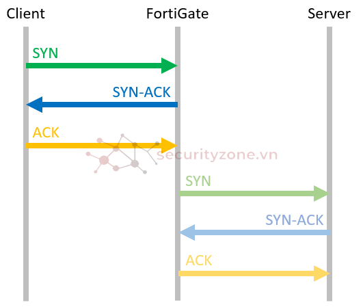

Câu hỏi: Flow-based và proxy-based khác nhau như nào, cách xử lí gói tin khi qua 2 bước này
Trả lời:
Flowbased:
- Kiểm tra nhanh, không buffer
- Tốc độ nhanh, ít tốn tài nguyên
Proxy-based
- Đứng trung gian, buffer toàn bộ luồng để kiểm tra sâu trước khi gửi cho người dùng
- Tốn tài nguyên, tốc độ chậm nhưng bảo mật cao hơn

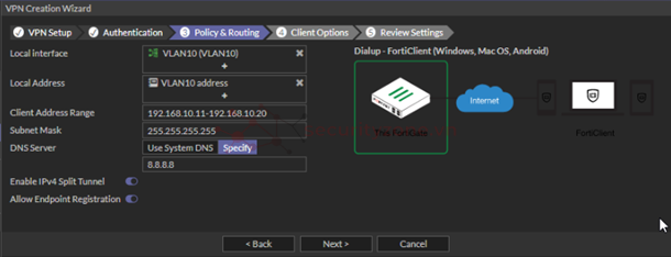

Câu hỏi: 2 người dùng từ bên ngoài cùng vpn và được cấp ip nội bộ vlan 10 nhưng có ping được cho nhau không?
Trả lời: không, vì subnet mask đang đặt là /32
Trả lời:
Flowbased:
Proxy-based
